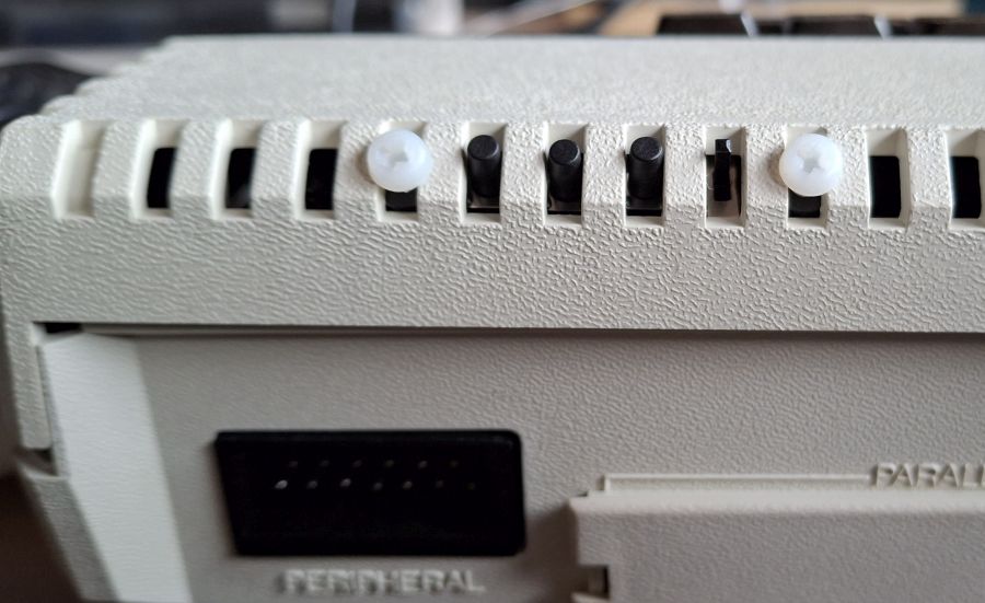

. Der AtariAge User Overange hat für das 600XL+ Remake Board von unserem ABBUC Mitglied Kveldulfur zwei recht praktische kleine Tasten-Platinen entwickelt. Der Original-Beitrag findet ihr hier: https://forums.atariage.com/topic/371939-600xl-and-800xl-adding-switches-or-indicator-leds-with-no-case-modding/
Tastenplatine-Top.png Schalterplatine-Top.png Einbau.png Einbau1-Aussen.png Einbau2-Aussen.png
Die kleinere Platine mit 3 Tastern und einem Schalter wird mit dem internen FujiNet600 verbunden und kann somit komplett von Außen bedient werden. Die zweite Platine mit den 6 Schaltern kann genutzt werden um die diversen Optionen des 600XL+ von außen zu steuern. (Speichererweiterung, OS-Version, Mono/Stereo, V-Gate)
Die Platine mit den 6 Schaltern ist aber auch universell nutzbar und kann auch für Erweiterte normale 600XL oder 800 XL genutzt werden um damit interne Erweiterungen zu konfigurieren. Dadurch müssen dann keine Löcher für Schalter ins Gehäuse gebohrt werden. Der Einbau erfordert keinerlei Modifikation des Gehäuses. Die Platinen werden einfach von Außen mit je zwei Kunststoff-Schrauben durch die Lüftungsschlitze befestigt.

Schon mal vorab noch ein paar Tipps für den Einbau:
Die Taster und Schalter auf der Rückseite der Platinen einstecken, so dass sich die Lötstellen auf der beschrifteten Platinen Seite befinden:
Darauf achten, dass die kleinen Schalter wirklich plan aufliegen und schön parallel zueinander montiert sind.
Mit Hilfe der 5mm Abstandsbolzen die Platine in der Schräge verschrauben. Darauf achten, dass die Platine parallel zum Gehäuse verschraubt ist.

eingebaut.
Geilster XL ever! 576kB Rambo, 320kB CompyShop RDisk, 4 OS (Old mit Bibomon, HishSpeed, QMEG, Norm), tolles Video, ... Schicke Schalter, die fast nicht auffallen. Minimale Stellfläche. Freezer!2011 dran, perfekte Maschine!
Ich habe heute die Schalterplatine eingebaut. Für die Knöpfe vom Fujinet waren schon Löcher vorhanden. Ich habe die Verbindung mit einem 12 poligen Flachbandkabel hergestellt. Gecrimpt auf 14 polige Wannenstecker. Zehnpolige Stecker waren auf die schnelle nicht aufzutreiben. Das Flachbandkabel sollte min. 20 cm lang sein, damit der Deckel vernünfig auf geht. Das Kabel gut verstauen sonst stört die Modulklappe. Die Kunststoffschrauben nur handwarm anziehen! Nach fest kommt ab. Allen Beteiligten noch einmal vielen Dank!
VG Jürgen
. Ja, definitiv darauf achten, die Kunststoffmuttern nicht zu fest anzuziehen. Ich hatte auch den Fall, dass bei zu starkem Druck, die kleinen Schalter gegen das Gehäuse gedrückt werden und dadurch beim Schalten nicht mehr gut Kontakt hatten.
Die Länge von 20cm für die Verbindung kann ich so bestätigen, ich hatte zunächst 10cm lange Strippen, aber das war mir zu sperrig. Bei 20cm kann man bequem das Gehäuse öffnen, das Tastatur-Flachbandkabel abziehen und dann den Deckel einfach nach hinten klappen.
